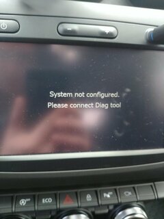

Ich wollte am Wochenende in ein nahe gelegenes Einkaufszentrum fahren und habe dabei die Umkreissuche im Navi benutzt. Die vorgegebenen Kategorien wie Parkplätze usw. haben funktioniert, nur die benutzerdefinierte Suche zeigt Ergebnisse an, die wohl irgendwo in Rumänien sind...
Kennt jemand das Problem?
Wie bekomme ich es wieder zum laufen

Da wirst du wohl (wie es dort steht) ein Diagnosetool, also entweder Can Clip oder DDT4ALL brauchen.
Gruß Wyatt
Hast du alle gespeichten Routen gelöscht? Versuch das mal.
Wenn du niemanden kennst, der ein solches Diagnosegerät hat, ja.
Gruß Wyatt
Ich könnte mir vorstellen, dass es bei einem Update abgekackt ist.
Gruß Wyatt
Also KartenUpdate hab ich vor ca 1 Woche gemacht.Hat alles funktioniert.Als ich heute Nachtschicht aus hatte hat kurz der Radio gespielt und dann kam die Meldung.
Multiview funktioniert bei mir ohne Probleme.So Auto is jetzt in der Werkstatt ca. 17 uhr kann ich es wieder holen.
Dann drück ich Dir die Daumen, dass das alles klappt.
