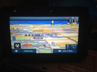

Media Nav Evolution

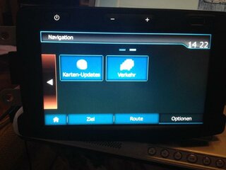

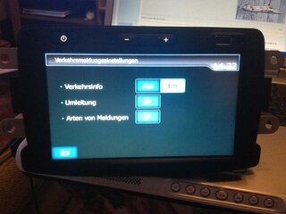

TMC wird bei der Karte mit angezeigt und unter Navigation ein oder ausgeschaltet
Es können dort noch separate Einstellungen vorgenommen werden.
Was für ein Update möchtest du den machen?

@HERU : jetzt hab ich eben auch mal das Update für mein MediaNav Evo durchgeführt, soweit alles ohne Probleme, nur die TMC-Funktion finde ich nicht. Den Menübutton aus Deinem ersten Photo hat mein System gar nicht, weder vor noch nach dem Update..
Für mein System wurde mir auch explizit nur ein Karten- aber kein Systemupdate angeboten.
Dann ist bei dir kein TMC freigeschaltet, kommt immer auf Landesversion an wenn es eingebaut wird.

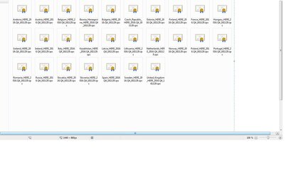

TomTom funktionieren nicht bei offiziellen EVOs,es sei denn man hat ein R-Link von Renault verbaut.Was man auch als Laie schon in der Dacia Media Nav Toolbox sieht welches Kartenmaterial
angeboten bekommt und das sind keine TomTom.
Die Speedcam(Blitzer) Dateien sind ja auch original enthalten nur nicht für Deutschland.
Bei der ersten Generation der EVOs(China) was TMC noch serienmäßig , bei der neuen Generation 2(Vietnam) ist es wohl wieder
ein Extra was man sich wohl schriftlich geben muss bei der Bestellung mit oder ohne,
ist wie bei der Rückfahrkamera.
