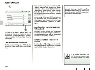

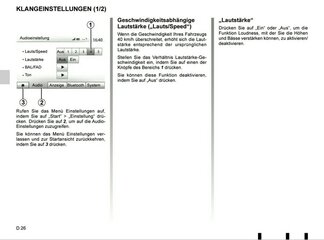

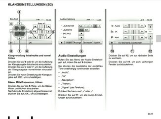

Deutsche Anleitung D.26 und D.27 findest du die Einstellungen für die unterschiedliche Lautstärke.
Unter D.62 Die Anleitung fürs Telefonbuch und die Kontakte zum übernehmen.Screenshot_20171030-010153_1.jpg Screenshot_20171030-010159_1.jpg Screenshot_20171030-010239_1.jpg
Die Lautstärke fürs Telefonieren kannst Du nur beim Telefonieren verstellen.
Die Telefonbucheinträge müssen auf dem Handy gespeichert sein, nicht auf der Simkarte.
