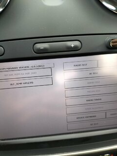

Habe es ausprobiert aber Micom Test lässt sich nicht aufrufen ist Hell hinterlegt ????
jemand eine Lösung??

Wie ist dann die Ini auf dem USB ?
mcmtest_activate_4nng ?
Bleibt die so?
wieso liest du nicht den link von lajo ??
da steht doch ganz klar , wie die Datei heißen muss !

Habe alles so gemacht aber Micom Test ist Hell hinterlegt und lässt sich nicht öffnen
Micon Test Hell hinterlegt lässt sich nicht öffnen

Hallo
Gibt es eine Lösung für mein Problem?
Also der USB Stick muss fat32 formatiert sein und sollte 4GB haben.
Am besten ist nur die .ini Datei da drauf.
USB Stick einstecken, Meldung abwarten keine Mediendateien vorhanden und dann in das Servicemenue. Sollte dann auch klappen.
Wenn nicht, dann mal einen anderen Stick ausprobieren.
