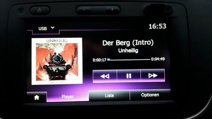

Ich habe das Update auf 6.0.3 letzte Woche aufgespielt und mir werden weiterhin die Albumcover im MN Evolution angezeigt. Sofern die Cover korrekt in den Tags enthalten sind, sollte das auch funktionieren. Prüf doch bitte mal nach, ob die Cover richtig getagt sind; ggf. kannst Du z.B. die Software MP3tag zur Nachbearbeitung verwenden.
Hier das Foto dazu vom Samstag nach Umstellung auf das Renault-Design im Evo:

Bei mir war 6.0.3 schon drauf und der zeigt die Bilder an, wenn Sie mit dem Titel gespeichert wurden, bei den anderen wird nur eine "leere CD-Hülle" angezeigt.
Eben, die Albumbilder müssen in den Titeln getagt sein; dann sollte das auch richtig funktionieren.
