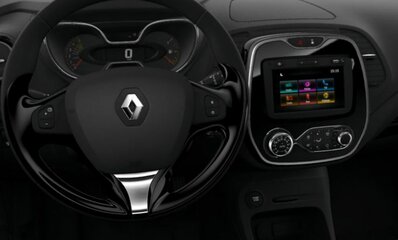

Es gibt definitiv ein Medianav Evolution mit DAB+ im Renault Captur.
Wähle ich im Konfigurator des Captur das Radio mit DAB+ (nicht das R Link) so erscheint in der 3D Ansicht anstatt der Plug&Radio das Medianav Evolution.
Also gibt es jetzt ein Evo das ohne Hardware Umbauten in unsere Datschen (und den Captur) passt, mit DAB+.
Lediglich die DAB+ Antenne muss man noch nachrüsten...
Vom Werk aus ist es vorgesehen, das eine Aktive Antenne angeschlossen wird. Das bedeutet, das eine kleine Spannung mit über das Antennenkabel zur Antenne und somit zum integrierten Verstärker gelangt. Das kann ich aber für Nachrüstlösungen aus programmieren.

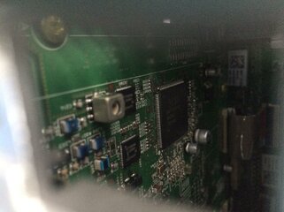

Hier mal ein Blick in mein MNE falls das hilft (Foto durch das Loch des Zukünftigen DAB+ Anschlusses gemacht ;)
Hardwareversion 2.0.6
Model No LAN5200WR5
Date 2015.01.11
Wenn weitere Daten gewünscht bitte melden

Könntest du noch die Teilenummer (Part Code) nachreichen?
Danke für das Foto.
Es zeigt mir genau so viel , das ich erkennen kann, das der "Anschluss" für den DAB Tuner anders ist. Also wird der tuner nicht ohne weiteres in das alte Medinav passen (es wird mich aber nicht davon abhalten es irgendwann zu probieren). Was aber zu klären bleibt ist welcher Tuner im Evo mit DAB verbaut ist, und ob beim Evo ohne DAB die Komponenten zur Versorgung des DAB Moduls schon verbaut sind...
