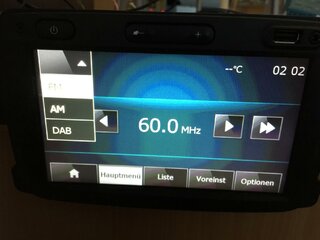

Das Evo im Dacia ist ein anderes als im Clio - also ohne DAB+?
Erstmal ist die Frontblende anders. Der Clio hat einen Drehknopf neben dem Display, der Captur/Dacia hat einen Wipptaster über dem Display.
Ich gehe davon aus, das sie im Dacia Evolution den DAB+ Tuner wieder weggelassen haben. Das kann ich aber noch nicht bestätigen da ich bis jetzt noch kein Evo ausgebaut und nachgeschaut habe ob der DAB Antennenanschluss vorhanden ist...
Gehen wir also erstmal davon aus das es wieder nicht vorhanden und somit nicht so einfach freischaltbar ist.
Wie gesagt, selbst die Software des alten Medianav hat schon die Option das man DAB aktivieren kann... Nur der Tuner fehlt, deswegen ist die option grau...
