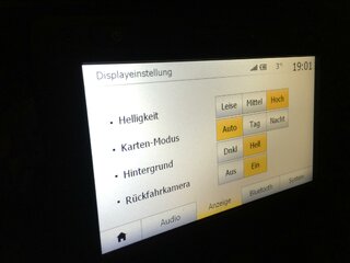

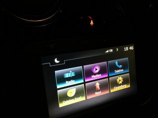

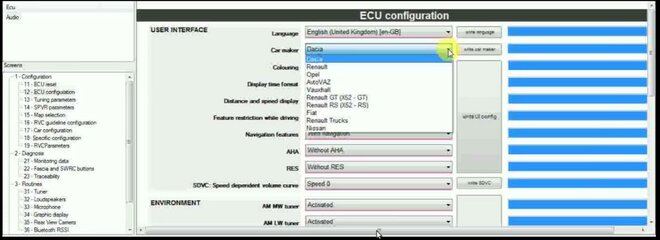

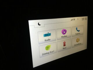

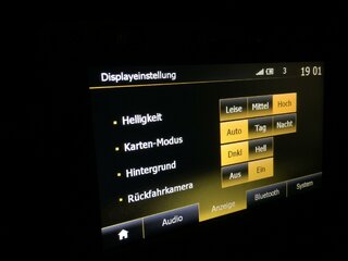

Neue Erkenntnisse zum Evolution:
-Umfärben von Dacia auf Renault nun per Programmierung möglich!
Das Renault Menü verfügt zusätzlich über eine Option zwischen 2 Designs zu wechseln (hell / dunkel).

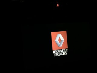

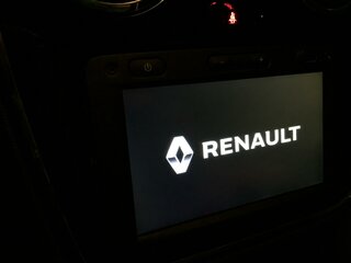

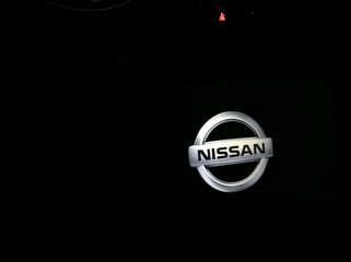

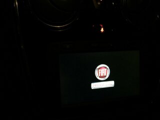

-Neue Bootlogos vorhanden.
Neues Renault Logo.
Nissan Logo
Renault Trucks Logo
Fiat Professional Logo
Bald kommen noch mehr Infos ;)...

NEUE BOOTLOGOS
Neben den bekannten Bootlogos aus dem Medianav1 ( Dacia , Renault, Opel ,Vauxhall) gibt es 3 neue Bootlogos!
-LADA
-Renault Sport BLAU
-Renault Sport ROT
"RES" bedeutet übrigens Motortimer... aktiviert man diese Option, erscheint ein button unten links im Hauptbild mit dem man einen Timer programmieren könnte so das der Motor startet. Die Einstellungen werden aber nicht ins Auto übertragen (selbst mit dem verbauten Multimedia Interface), und somit startet der Wagen natürlich nicht...
Ich arbeite aber dran es heraus zu finden warum ;) ...
