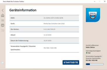

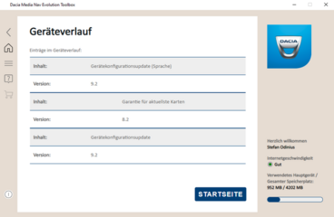

Hm, habe 8.2 drauf. 9.2 ist aber schon verfügbar. Nur bei mir sagt die Toolbar, dass keine Updates verfügbar sind.
Eigentlich müsste ich doch auf 9.2 updaten können (erstes kostenlose Update). Oder habe ich einen Denkfehler?

erstmalig kostenlos ( bis max. 90 Tage nach Kauf ) ist jene Version, die zum Zeitpunkt des Kaufes aktuell war.
Wenn 5 Tage nach Kauf eine neue Version herauskommt, hat man Pech gehabt :)
