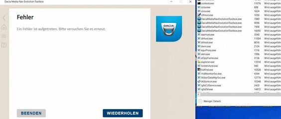

Habe heute meinen Stepway abgeholt und Wollte ein update durchführen aber Leider scheiterte ich schon bei der Toolbox öffnen.
Wenn ich das Pogramm starte kommt immer eine Error meldung. Habe Windows 7 am Pc.Error.jpg

Gibt es denn jemand, der für das Problem mit der Toolbox "An error occured"/"Ein Fehler ist aufgetreten" eine Lösung gefunden hat?
Ich habe heute wegen des Problems Dacia eine Email geschrieben. Mal sehen, was dabei 'rauskommt.

Ich war trotzdem mutig und habe den ESET-Internet Security de-installiert. Und welch Wunder, plötzlich startet die Toolbox. Ich habe nun ein Update machen können :)
Anschließend habe ich erneut einen Fingerprint im Auto gemacht, den USB-Stick wieder ins Laptop eingeführt und die Toolbox gestartet....connecting...Ein Fehler ist aufgetreten :angry:
Schade, schade. Das Glück währte nur kurz. Was nun? Die Festplatte formatieren? Um ein "clean" Win10 zu bekommen. Was soll ich jetzt noch de-installieren?
Ich bin nicht in der IT-Branche tätig. Aber seit Jahrzehnten Programmierer. Und ich schäme mich für solche "Programmierkollegen", die die Nutzer ihrer Software mit Meldungen wie "Es ist ein Fehler aufgetreten" zur Verzweiflung treiben.
Wieder zur Sache: Ich habe meinen "zusätzlichen" Virenscanner de-installiert. Dann konnte ich genau einmal die Toolbox starten und dann nimmer mehr!
