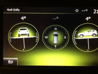

Ich konnte die fehlenden Can Bus Nachrichten simulieren und die 4x4 Anzeige zum Leben erwecken.
Die seitliche Neigung geht von 20 Grad links bis 20 Grad rechts. Und die frontale Neigung geht von 30 Grad bergauf bis 30 Grad bergab.
Noch bin ich mir nicht ganz sicher ob und wie ich es in unsere Dacias integrieren kann.
Wird die tatsächliche Lage denn korrekt angezeigt? Wer weiß, wo und vor allem wie die Lageinformationen erzeugt werden?
Nein, noch nicht. Ich simuliere die Fehlenden Daten lediglich. Noch ist kein Bezug zu meinem Auto da.
Das ABS hat durch das ESP theoretisch alle nötigen Sensoren die Lage des Fahrzeug zu erfassen.
Eventuell si
Vielleicht sind Deine Steuergeräte einfach zu alt? Wenn die Hardware komplett vorhanden ist, ist vielleicht einfach die Software der Steuergeräte zu alt?
... ist vielleicht einfach die Software der Steuergeräte zu alt?
Davon gehe ich auch aus.
Das Multimedia Interface welches ich verbaut habe ist schon 4 Jahre alt. Hier werden die Daten vom Auto an das Radio übergeben.
Ich müsste mal testen ob ich die seitliche Neigung und die frontale Steigung aus meinem Dokker auslesen kann.
Ein Modul zu basteln welches die nötigen Daten ausliest und an das Radio sendet ist das kleinere Problem.
Unter Multimediainterface - Bremse steht der seitliche und der Längskippwinkel in Grad.
