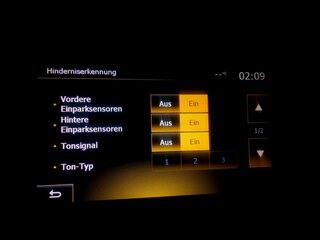

Das mit den Parksensoren habe ich schon an einer anderen Stelle erläutert. Es fehlt das Steuergerät welches die Parksensordaten in den Can-Bus stellt... Bei Dacia ist bis jetzt immer ein Parkpiepser System verbaut das nur Piept aber nichts sendet.
Du hast schon recht. Es ist im Menü Einstellungen ausgegraut. Hintere und vordere Sensoren sind aktiv die Töne aber nicht. Dankeschön.
