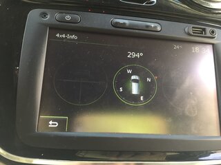

Och, na das ist ja mal ne feine Anzeige ... die will ich auch haben...
Für diese Anzeigen braucht das Medianav Informationen vom ABS Steuergerät... hierfür muss das MIU installiert werden.
Allerdings hat das ABS keinen Kompass soweit ich weiß. Zumindest der sollte eigentlich funktionieren solange diese Information vom internen Navi kommt...
Aber genau das meinte ich mit "ROAD" Funktion die bei mir (mit 8.0.5) leider nicht aktivierbar ist.
Im Sandero ??? Das ist eher was für " Hardcore Offroader" die mal auf solchen Kiesgrubenstrecken ihr können ertasten wollen. Nichts für Stadtcowboys oder Landstrassenrodeos....:nono:

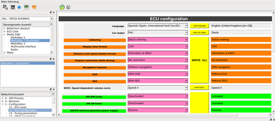

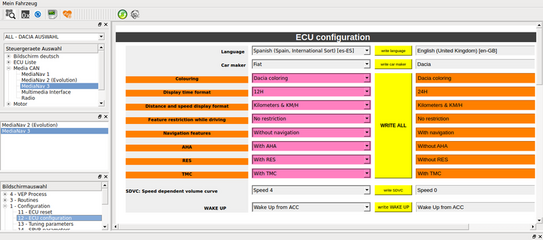

Dann müsste die Option TMC von der Firmware Version abhängig sein, weil es beim ULC Generation 2 die TMC Einstellung noch gar nicht gibt?
Anhang anzeigen 43452 Anhang anzeigen 43453

Ich hab rausgefunden weshalb bei mir der "ROAD" Bildschirm nicht angezeigt wurde.
Undzwar hatte ich das Bootlogo auf "Renault RS" eingestellt... Der 4x4 Bildschirm erscheint aber erst wenn man das Dacia Bootlogo einstellt.

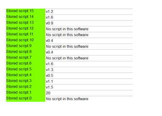

Wenn ich mein MIU auslese gibt es mir folgende Softwarestände für die Scripte (Script 14 ist das für uns interessante)

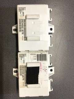

Ich habe hier 2 MIUs . Eins mit der Version 5.1 und eins mit der Version 5.2 ...
Der Screenshot ist von der 5.2 Version. Die 5.1 Version unterscheidet sich nur bei Script 2 , hier wird Version 1.4 angezeigt... Der rest ist identisch.2017-08-29 14.21.54.jpg

Wie erwartet kommt der Kompass vom Navi. Er wird nur angezeigt wenn sich das Fahrzeug bewegt.
Die anderen beiden Werte müssen vom ABS kommen...Aber mein 5.2 MIU lässt die Werte offensichtlich nicht durch ...
Diese Werte sind definitiv im Vehicle Can vorhanden, also gehe ich mal stark davon aus das das MIU der Übeltäter ist.

Das aktuelle BIC (283468105R) hat Script 14 v1.7, aber auch mein älteres 283463540R (Datum auf dem Aufkleber: 11/06/2014) hat diese Version. Ob diese Daten schon damals bereitgestellt wurden?
Das aktuelle BIC (283468105R) hat Script 14 v1.7, aber auch mein älteres 283463540R (Datum am Aufkleber: 11/06/2014) hat diese Version. Ob diese Daten schon damals bereitgestellt wurden?

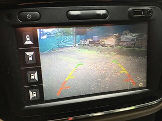

Die rundum Kamera habe ich mittlerweile aktivieren können ... aber irgendwas fehlt noch damit das komplett klappt...
Ich forsche weiter...
