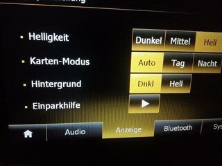

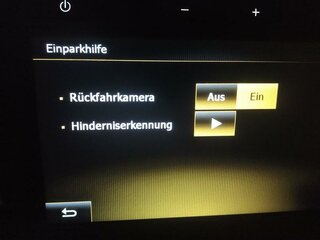

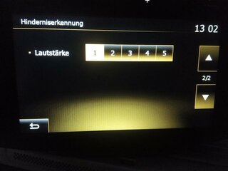

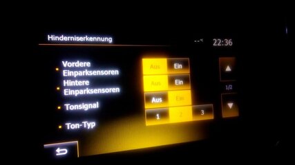

Stellt man diese beiden Parameter um hat man plötzlich die Einparkhilfe.

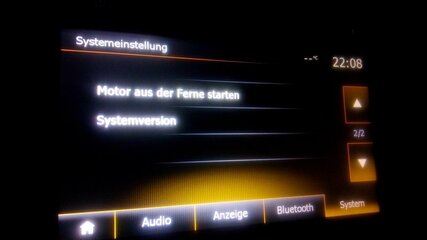

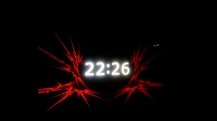

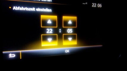

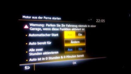

Also,hab RES auf ON gestellt:
15043840592570.jpgFJIMG_20170902_222622.jpg FJIMG_20170902_220521.jpg FJIMG_20170902_220533.jpg FJIMG_20170902_220621.jpg
Erscheint natürlich im System auch:
Etwas anders ist mir aufgefallen. Vordere und hintere Einparksensoren sind immer deaktiviert,man muss es immer aktivieren. Ich meine nach jeden Neustart. Bleibt es nicht aktiviert?
RES Steht für "Remote Engine Start". Dafür muss Start und Stopp verbaut sein und die UCH muss es auch können (meine von 2013 kann es nicht) ...
Man merkt das es nicht klappt wenn die Einstellungen nicht übernommen wurden wenn man wieder in das Menü geht.
In Deutschland ist diese Funktion eh nicht zulässig, da ein Auto nicht ohne Fahrer drin laufen darf.

Etwas anders ist mir aufgefallen. Vordere und hintere Einparksensoren sind immer deaktiviert,man muss es immer aktivieren. Ich meine nach jeden Neustart. Bleibt es nicht aktiviert?...
Das mit den Parksensoren habe ich schon an einer anderen Stelle erläutert. Es fehlt das Steuergerät welches die Parksensordaten in den Can-Bus stellt... Bei Dacia ist bis jetzt immer ein Parkpiepser System verbaut das nur Piept aber nichts sendet.

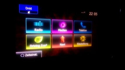

P.s. irgendwas stimmt mit deinem Farbthema nicht. Der DNKL Button ist bei Renault nur ein Mond und es sollte keine blauen Schriften mehr in den Menüs geben...
Mein Schema entspricht nicht dem original Renault Farbschema. Ich hab es selbst gebastelt.
Anhang anzeigen 43783Anhang anzeigen 43784 Anhang anzeigen 43785 Anhang anzeigen 43786 Anhang anzeigen 43787

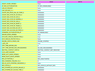

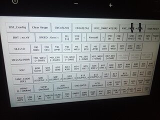

Muss das eventuell noch freigeschaltet werden? In DDT4all bei der uch gibt es einen Eintrag with remote start. Wenn man den Wert noch zusätzlich auf True setzt, funktioniert es dann vielleicht?

Ich habe im Micom RES auch aktiviert, jedoch sind die Einstellungen bei mir ausgegraut, sodass ich sie nicht auswählen kann?

Beim Logan I gab es Funktionen, die vor dem Aktivieren autorisiert werden müssen.
Bei diesem Beispiel (SCe 115 4x4) steht, das die RES Autorisierung nicht verfügbar ist:
Ergänzung: Duster Dci 115 Motor Fernstart

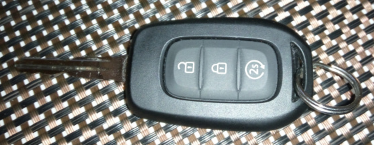

Dann muss noch die Information Neutral Contact (Leerlauferkennung) verfügbar sein. Vielleicht ist die Autorisierung auch davon abhängig, ob eine in der Bedienungsanleitung (Seite 79) gezeigte 3 Tasten -Fernbedienung dem Fahrzeug zugeordnet ist?

Ich habe das System bis jetzt so verstanden das es einfach nicht aktiviert ist. Eigentlich sollte uns nichts daran hindern es irgendwann freischalten zu können...
Die Software auf meiner UCH ist leider zu alt und die Start/Stopp / Remote Start Pararmeter werden nicht angezeigt. Bei mir fehlt auch der komplette graue Stecker an der UCH.
Im Medianav kann ich RES problemlos aktivieren, allerdings werden die Werte über das MIU zur UCH gesendet , aber dort nicht verarbeitet.
Dementsprechend setzt sich der Timer im Radio jedes mal auf die Grundwerte wenn man den Bildschirm verlässt, da er auf eine positive Antwort von der UCH wartet.
Der Schlüssel sollte eigentlich unabhängig davon sein, wenn man das system nur aktiviert.
Ês scheint auch mehrere Schlüsselvarianten zu geben. 2 Tasten ( Auf/Zu) , 3 Tasten (Auf/zu/heckklappe entriegeln), 3 Tasten (auf/zu/motorstart) ...
Ich habe z.B. gar keine Tasten, da ich auch keine ZV habe :D
Ich muss unbedingt herausfinden wie ich neue(gebrauchte) Funk schlüssel anlernen kann...
