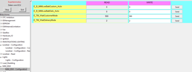

im Jogger wollte ich mit Pyren das Abbiegelicht aktivieren,
das Fahrzeug scheint davon aber gänzlich unbeeindruckt, geht das im Jogger grundsätzlich?
Die nervigen Batterie Meldungen lassen sich deaktivieren, bei LowBattCustom und LowBattDeliv steht original die "1", mit 0 sind diese Meldungen deaktiviert.
Aktivieren konnte ich:
Temperatur und Uhrzeit im KI
Rückleuchten bei Tagfahrlicht
MediaNav Abschaltzeit verlängern, es kann auch wieder eingeschaltet werden.
Nicht aktivieren lässt sich:
Coming Home
Abbiegelicht
Fenster über Keycard öffnen/schliessen
Die Abschaltzeit für die Innenbeleuchtung habe ich noch nicht gefunden.
