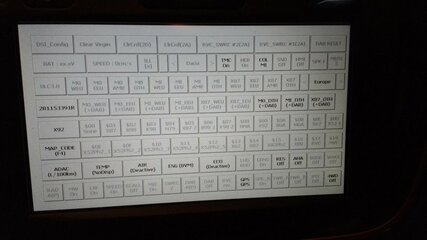

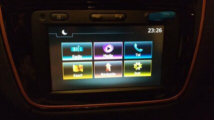

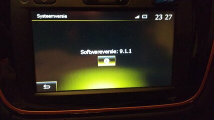

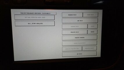

Habe heute abend mein MNE (original 8.0.5) geanderd auf 9.1.1. Nach neustart sehe ich an die oberflache keine anderungen.

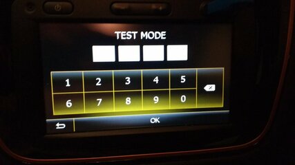

Bin ins MICON gegangen (version 9.0.9.0613) und dan weiter mit MICON TEST (mit den richtigen .ini auf USB) und habe dan die farben geandert. Sieht schon aus. Aber die meisten moglichkeiten sind aber grau und kann man nicht wahlen.
Da hab ich fragen:
1- was bedeuten die drei tasten mit (+DAB) im text? bedeutet das, das meinen MNE mit DAB ausgestattet ist?
2- was kann ich mit AHA? ich weiss das es ein APP ist aber dient diese taste zur ein/ausschalten vom communication?
3- was bedeutet AIR (Deactive)?

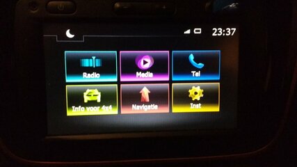

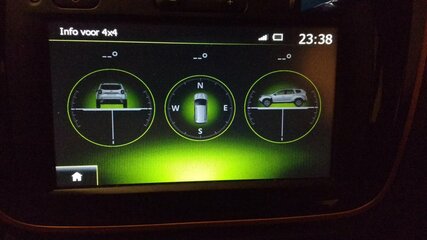

Zum spass hab ich den taste 4WD activiert und mal nachgeschaut was passiert. Den taste fur KARTE ist jetzt geanderd in INFO 4x4. Wenn ich da drauf gehe sehe ich ein Duster (leider kein Lodgy :D ) aber werden keine werte angegeben.
Besteht hier im forum einen link zu informationen ob und wie man nachrusten kan so dass die werte angegeben werden?
Vielen dank voraus..

Dieses thread geht ja uber neue funktionen ab 8.0.5 aber gibt's auch schon einen uber die 9.1.1?
Bin ins MICON gegangen (version 9.0.9.0613) und dan weiter mit MICON TEST (mit den richtigen .ini auf US:cool: und habe dan die farben geandert. Sieht schon aus. Aber die meisten moglichkeiten sind aber grau und kann man nicht wahlen.
Da hab ich fragen:
1- was bedeuten die drei tasten mit (+DA:cool: im text? bedeutet das, das meinen MNE mit DAB ausgestattet ist?
Da hast du ja in kurzer Zeit so einiges bei deinen Gerät verstellt ohne zu wissen für was die einzelnen Einstellungen sind :D
oder überhaupt bei deinen Wagentyp funktionieren.
INFO 4x4 ist für Allrad(Duster) oder hat der Lodgy jetzt auch 4x4.:lol:
Die einzelnen Einstellungen wurden hier im Forum alle schon mal beantwortet, einfach mal die "Suche" nehmen.
Zum Glück sind bei dir die meisten Änderungen nicht einstellbar, so das man sich keine Gedanken machen muss sich neues Gerät zu besorgen.:)
