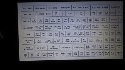

Meinst Du vielleicht die 4WD Ansicht?
Welche Softwareversion?
Hierunter ein Bild meiner Micom Einstellungen: (4WD ganz unten rechts...)
Neigungswinkel werden leider nicht angezeigt.
Die Neigungswinkel kommen aus dem ABS, man braucht also ein BIC und zwar vom Duster2 (283468976R). Auch das Firmware des ABS muss neu genug sein, sonst schickt es die Daten nicht in den CAN-Bus.
