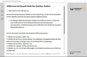

Ich habe eben mal die Gegenprobe gemacht. Ein auf einem Dacia Media Nav beschriebener Stick wird von der Renault Toolbox nicht erkannt obwohl sich die Toolbox optisch außer dem Logo nicht unterscheidet. Es gibt also bei den Geräten innerliche Unterschiede. Weil ich aber auch auf die Renaultfarben vor längerer Zeit gewechselt habe kann es also daran nicht liegen weil er bei der Dacia Toolbox bei mir funktioniert.

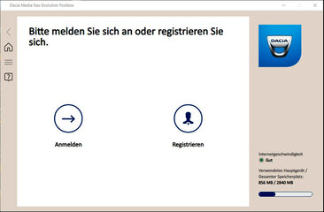

Hallo, zu deinem 2. Bild. Wenn du auf die blauen Blasen drückst, kommen noch Unterkatekorien zur Auswahl.

Ja aber da kommt nur Dacia oder Renault Service, also Autohäuser bzw. Werkstätten.
