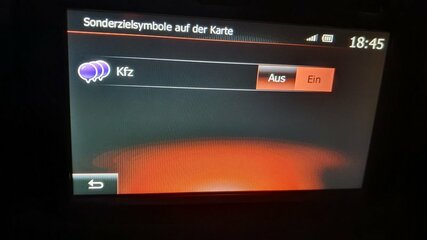

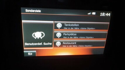

Kann mir jemand sagen wieso in mein Navi keine Tankstelle angezeigt werden, aber in den sonderziehlen KFZ steht?
Danke
Man kann die Anzeige der Sonderziele per Kategorie ein/ausschalten, schaue in den Einstellungen, eventuell sind die Tankstellen ausgeblendet.
Kannst du ein Foto machen?
Kann es sein das er die Pois noch zukaufen muß ?
Es scheinen tatsächlich keine POIs installiert zu sein. Woher stammt das Gerät? Hat es zumindest Karten?

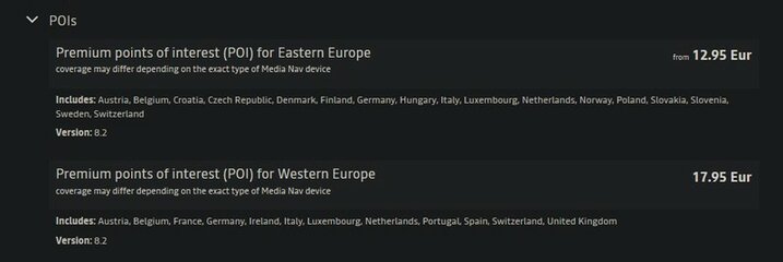

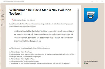

Tja und nun? Hast du dich mal damit beschäftigt wie man neue Software auf das Gerät spielt? Also die ganze Prozedur, angefangen bei der Toolbox (registrieren als Anwender) Fingerprint am Media Nav (also die aktuellen Daten erfassen) und letztendlich die Poi's aus dem Intenet von der
Dacia Media Nav (Evolution) mapupdate
laden und ins Gerät übertragen. Man benötigt einen neuen oder leeren 4 GB (kann auch größer sein aber kein 64 GB Stick) der mit FAT 32 formatiert ist.
Wichtig wäre noch das du prüfst welche Software Version auf dem Gerät installiert ist und uns mitteilst. Eventuell ist erst ein Firmware Update nötig.

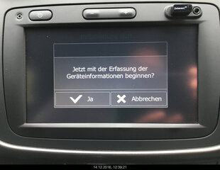

Die Version ist schon mal aktuell. Einfach schön langsam der Reihe nach. Man braucht einen Rechner mit WIN 10, egal ob Laptop oder PC. Einen einfachen USB Stick mit mind. 4 GB bis 8 oder 16 GB gehen auch. Es werden aber nur etwa 2 GB benötigt. Den USB Stick in das angeschaltene Media Nav gesteckt und sich bis zu dieser Anzeige durchklicken.
Man kommt dahin wenn man in der unteren Zeile ganz rechts Optionen anwählt und dann ganz nacht rechts sich durch klickt. Soweit erstmal zum ersten.

Soweit war ich schon, hab das auch auf dem stick, aber das Tool am Laptop erkennt dann nix
