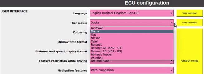

Das Innenleben ist sicher gleich aber guckst du:
Wie gesagt, das Gerät ist dasselbe, das Bootlogo kann man ohne weiteres auf Renault, Dacia, Fiat usw. setzen (beeinflusst nichts ausser mit welchem Toolbox das Gerät funktioniert):
/edit: Captur und Dacia haben die abgerundete Bauform, nur Clio ist rechteckig
