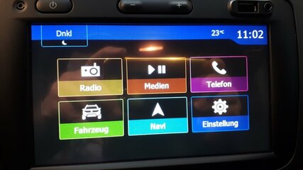

Es wurde das Update 9.1.1 nicht aufgespielt. Laut Ausage des AH soll dieses nur den Fehler bei den DAB+Radios den Fehler----Radio geht nicht mehr aus----
beseitigen. Hat nichts mit derRückstellung Werkseinstellung zu tun. Bei mir wurde die version 8.0.5 mit ****Actis 40745*** aktualisiert.
Habe jetzt auch die TMC funktion zur verfügung und bis heute kein Resetproblem mehr.
Bei der 9.1.1 ist wohl die Menüführung auch eine andere ( siehe Foto bei dem neuen Duster 4X4 Version )
Hallo
kannst du mal im AH nachfragen was *****Actis 40745 ***** ist ?????? Doch nicht eine neue Firmware ? Hast du noch die alte Firmware 8.0.5 drauf oder eine andere, mache mal einen Screen. Danke....
