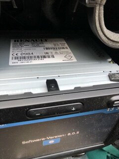

Heute war eine Kundin mit einem neuen Dokker bei mir (Wischerhebel umbauen / Freischaltungen).
Jetzt kommts : Sie fragte mich ob ich wüsste warum sich ihr Medianav ab und zu mal zurücksetzt ... Da bin ich sofort hellhörig geworden und habe das Typenschild fotografiert.
Gerät aus Vietnam mit 8.0.5 ausgeliefert... Keine Updates bis jetzt gefahren.

Wenn ich kurz zusammenfassen darf
Es ist vollkommen egal welche Gerätehersteller: VIETNAM oder CHINA---MNE stellt sich zurück
Softwareversion 8.0.5---9.1.1---MNE stellt sich zurück
Sofwareversion 6.0.3---6.0.4---7.0.5.---läuft einwandfrei,stellt sich nicht zurück
