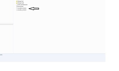

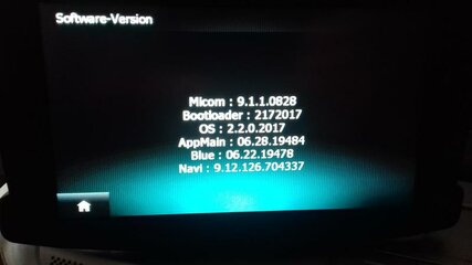

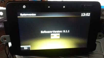

Habe mir mal die 9.1.1 raufgezogen,soll angeblich einige Probleme lösen.:D
Was natürlich gut gelöst wurde eine neue Navi.exe+Data und natürlich ein neuer Micom wo die Codes für den Testmode nicht mehr
funktionieren.:yes:

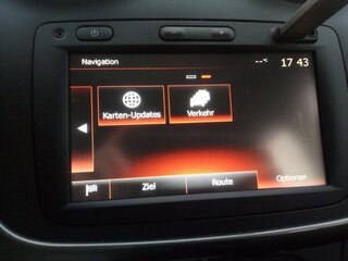

So, gerade mal mit dem AH telefoniert:
Ob es ein Update gibt, können sie anhand irgendeiner Teilenummer feststellen. Dafür brauchen sie das Auto für einen halben Tag in der Werkstatt. (Gut, verstehe ich nicht ganz, warum das mit einer Teilenummer geht und nicht mit der Kenntnis darüber, dass ich 8.0.5 drauf habe...)
Dann sprach ich davon, dass ich vorher noch ein Kartenupdate machen würde (wegen der drei Monate...). Daraufhin meinte der nette Mensch am Telefon (nachdem ich ihm versichert hatte, dass ich das anhand der Anleitungen, die man im Netz findet, schon schaffen würde): Dann würde mir in der Toolbox auch ein Betriebssystem-Update angeboten, sofern es denn verfügbar sei.
Na, ich werde mich dann mal mit der Toolbox vertraut machen und sehen was kommt. Auf jeden Fall werde ich dann berichten. Aber vielleicht ist da ja noch jemand schneller als ich...

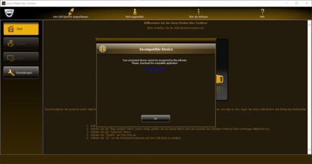

Ich muss etwas gestehen: ich bin dumm wie Bohnenstroh!!! Ich sehe vor lauter Bäumen den Wald nicht.
Ich habe ein paar Optionen nicht ändern können...auf 7.0.5 und auf 8.0.5 auch nicht.
Ich dachte mir,dass die Device-ID daran schuld ist. FALSCH! Das ist einfach ein Renault Radio.
Gerade Heute bin darauf gekommen,dass mein MNE ist ein Renault und nicht Dacia Radio ist.

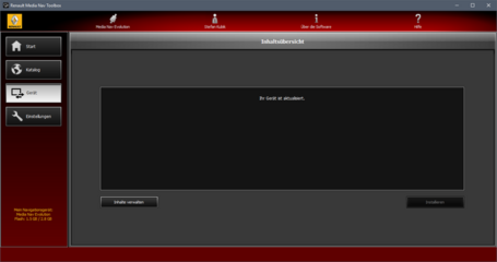

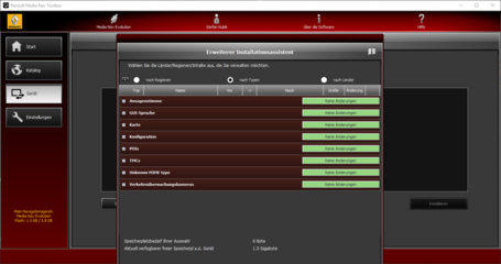

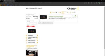

Über Renault Toolbox hab alles neu installiert und damit funktioniert alles. Ich bin wieder auf 8.0.5 und werde weiter testen. Die Version 7.0.5 hat keinen RESET durchgeführt.

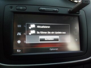

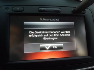

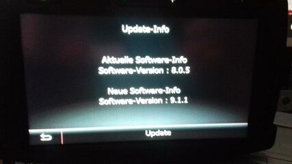

Fingerprint und Software Update IMG_20171026_174301.jpg IMG_20171026_174325.jpg IMG_20171026_174347.jpg IMG_20171026_174630.jpg
Jetzt funktioniert ddt4all und micom auch Tadellos. Also,jetzt ist alles verstellbar und veränderbar.
Habe eben noch eine Info bekommen das die 9.1.1 Probleme mit DAB+ beheben soll.:)Unbenannt.jpg
Deswegen gibt es für die ohne, kein Update über die Toolbox.

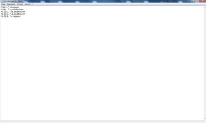

Habe in der Data Zip von der 9.1.1 noch was lustiges entdeckt:), es sind jetzt sogar Nobel Karossen mit enthalten.:D

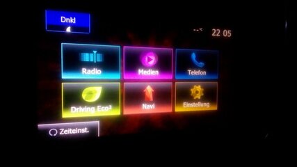

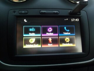

Ich hab schon mal gelesen,dass wenn man das MN mit MNE erzetzt,funktioniert ddt4all und micom nicht mehr. Bei mir geht das aber. Ich kann alle Optionen ändern und speichern.
Vorher war - oben links - auf HOMEBILDSCHIRM das Schrift "DUNKEL" und das Symbol "MOND" gleichzeitig gesehen. Jetzt ist aber nur das Symbol MOND zu sehen.
Umstellen von MO auf M1 ist überhaupt nicht gegangen. Deswegen hab nur manuelle Änderungen durchgeführt.
Also bei ddt4all musst du die passende Ecu benutzen: MN1: ulc_gen1, MNE: ulc_gen2, MNE ab 8.0.5: ulc_gen3.
Danke Daniel,
vorher Anhang anzeigen 46430 nacher Anhang anzeigen 46431
Bei DUNKEL und MOND ist es auf Dacia und bei der Umstellung auf Renault ist nur noch der MOND zu sehen.
