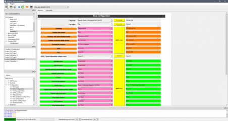

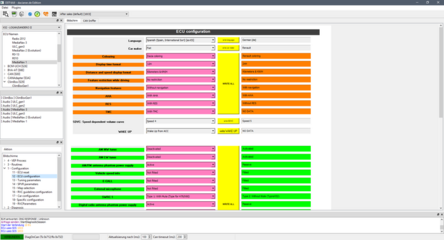

Also.hab jetzt auf 7.0.5 zurück und da die Option "Wake up" ist nicht mehr wählbar. Mit "Test Mode" kann ich von "ACC" nicht auf "System on" umstellen.
Hab versucht mit "ddt4all" das Problem lösen. Leider erfolglos. Da steht no data oder error. Damals war auf mein MNEVO die Version 6.0.4 und damit hat das umstellen funktioniert.
Ich muss es mit Micom versuchen,nur für 7.0.5 habe keine passende Micom. Kann mir wer es zukommen lassen,oder einen Tipp geben? Ich hab leider alle Modifizierungen gelöscht weil will nicht mehr alles versauen. Das Gerät ist sowieso zu schwach,zu dumm und zu alt.
Ich möchte nur WAKE UP umstellen. Dankeschön!
