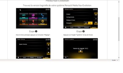

der im Bezug genannte Lösungsversuch hats nicht gebracht,
heute stellte es sich wieder auf Werkseinstellung zurück,
Sprache retour auf Französisch und Favoriten weg.
Radiosender noch vorhanden und Speicherung BT Telephon ebenfalls noch da.
Gleich mal meinen freundlichen angerufen und der sagt er kümmert sich um ein Update zu 9.0.2
Na mal sehen ob es dann was wird.
