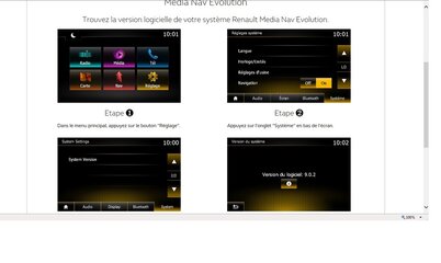

Ja, Battery, Reset, Kurzschluss und alle mögliche versucht. Es ist die Version 8.0.5.

Heute ist das Problem, dass sich das Media-Nav Evo auf Werkseinstellungen zurücksetzt, auch bei mir aufgetreten. Die letzten Ziele und die Favoriten sind ausgegraut, werden vom Navi also nicht gefunden. Außerdem war die akustische Geschwindigkeitswarnung wieder aktiviert. Ich werde wohl mal den Dacia-Händler kontaktieren.
