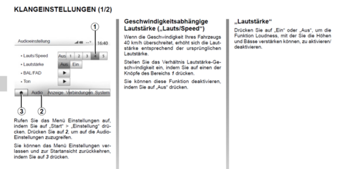

Nur während der Fahrt oder auch im Stand? Wenn bei Fahrt könnte deine Geschwindigkeitsabhängige Lautstärkeregelung (GAL) dran schuld sein. Lässt sich im Audio-Menü einstellen von 1 (wenig Anhebung) bis 5 (starke Anhebung) oder abstellen.
Also das muss ich Kontrollieren... diese Einstellung habe ich noch nicht entdeckt ... aber das werde ich schon finden.
Obwohl ich gestern den Eindruck hatte,dass es auch bei konstanter Geschwindigkeit auftrat. Aber das kann täuschen.
Danke schon Mal für den Hinweis... melde mich wieder.
Vielen Dank
Gehe gleich Mal nachsehen
Also * Laut/Speed stand auf 3 habe ich jetzt auf AUS gesetzt.
Damit dürfte das jetzt ausgeschlossen sein.
* Lautstärke habe ich auch mal (vorsichtshalber) mit auf AUS gesetzt.
Bei meiner nächsten Fahrt werde ich es beobachten.
melde mich dann wieder.
GALA kenne ich eigentlich aus meinem alten Passat, aber im DOKKER hatte ich solchen Luxus nicht vermutet ;-)
Loudness kann die Beanstandung nicht verursachen. Geschw.abhäng. LS Regelung schon eher.
