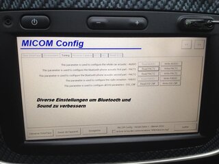

In diesen beiden Masken war ich auch schon, wußte dann aber nicht was ich machen muss und hab es gelassen. Ein kurzer Tip wäre wirklich schön.
Primary ist das Radio, Secondary ist Media. Navi, Phone und Beep sind selbsterklärend. Einfach das entsprechende antippen und über den Lautstärkeregler anpassen. Nur bei mir sind die Änderungen nach einem Neustart des MediaNavs weg ... jemand eine Lösung dafür?

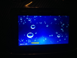

Es ist jetzt zwar ein bisschen einfacher geworden um Einstellungen vor zunehmen , aber einmal verkehrt gedrückt und das EVO ist im Eimer.Da DBOOT also den abesichterten Modus(wenn es nicht startet) für das Gerät die wenigsten haben,würde ich mich so überhaupt nicht rantrauen.:D

@-Holga Dort gibt es den Bereich Volume (UPA) und ein Feld mit dem voreingestellten Wert 15. Mit den daneben liegenden Buttons kann man den Wert zwar anpassen / erhöhen, ich weiss jedoch nicht, was dieser Wert bewirkt und wie man ihn speichert.
ich habe mal gegooglt was UPA sein soll, habe das gefunden. Also wird es nicht weiterhelfen bei dem Problem mit der Lautstärke.
