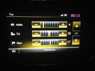

Hallo
schaue mal in den Anhang,...........vlt ist dir dann geholfen. Ist Einstellungssache.
Gruss Klaus :o

Bei der Einstellungssache kann man es bei laufenden Gerät einstellen,ist aber bei einen Neustart alles auf 15
wieder zurück gestellt.Für mich völlig witzlos was nützt mir eine Soundeinstellung wenn sie nicht fest gespeichert wird.
Dankeschön erstmal für die ersten Hinweise. Die gezeigte Einstellungsmöglichkeit ist mir noch gar nicht über den Weg gelaufen. Muss ich also doch mal intensiver schauen.
Wenn es wirklich so ist, wie HERU schreibt, wäre das wirklich witzlos.
MP3 Lautstärke und Radiolautstärke kann man beim Evo NICHT getrennt einstellen.
Hat man lauter als 15 eingegeben wird es beim Neustart zurückgesetzt auf dei sozialvertäglich Lautstärke von 15 - damit man nicht vor Schreck gegen einen Baum fährt. Werte unter 15 bleiben erhalten.

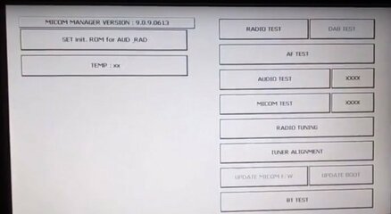

Bei mir war die Telefonwiedergabe immer zu leise. Ich habe herausgefunden, dass man die Lautstärke im Diagnosemenu einstellen kann. Im Diagnosemenue ist rechts neben dem Feld Audio ein Feld mit mehreren xxxx. Wenn man hier rauf klickt, erscheint ein Menue, wo man die hinterlegten Pegel mit den +/- Tasten einstellen kann. Ich hab bei mir den Phonelevel angehoben. Danach einfach mit x das Menu verlassen. Nun muss ich nicht bei jedem Telefonat extra lauter stellen.
Das Bild har rolly22 doch schon eingestellt. Einfach rechts neben Audio Test auf das Feld mit den xxxx klicken. Dann im neuen Menue den entsprechenden Audio Wert auswählen und verändern.
