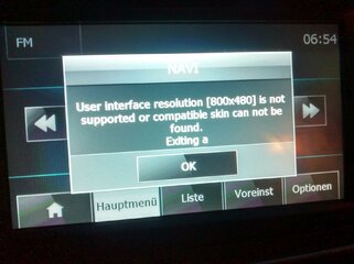

Fehler nach Anpassug der Navi-Grafik
Seit einiger Zeit habe ich mein MediaNav schon auf das Renault Design umgestellt. Nun wollte ich auch das Navi etwas anpassen.
So bin ich vorgegangen:
- Upgrade.lgu (4.0.5) entpacken
- upgrade\Storage Card4\NNG\data.zip entpacken
- ui_lg_renault\800_480\ - Die zu bearbeitenden Dateien mit dem Programm "ipaq 31x image explorer" in aRGB konvertieren, in Photoshop bearbeiten, wobei ich hier nur farbliche Veränderungen an den bestehenden Dateien vorgenommen habe, mit dem ipaq explorer wieder zurück konvertieren
- alles neu als data.zip komprimieren
- neue upgrade.lgu erstellen
- Upgrade einspielen
Jetzt das Problem: Ich bekomme beim starten des MediaNav die im Foto gezeigte Fehlermeldung. Das Navi startet nicht mehr ("Zustimmen" bleibt inaktiv). Alles andere funktioniert wie gewohnt.
Weiß jemand wie ich es hinbekomme, dass das Navi die veränderten Dateien akzeptiert?
nein, funktioniert mit 4.0.5 nicht mehr wie bei 4.0.3
Ist mir aus so ergangen. Kannst also nur derzeit das Hauptmenü ändern, aber nichts am Navi.... :angry:
Also wieder original 4.0.5 aufspielen (oder die version die nur farbiges Menu hat)
