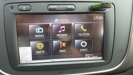

Videos anschauen kann man mit zusätzlicher Software. Man muss nur ins Windows kommen, was auch geht. Die frage ist eher was bringt dir es Videos anzuschauen, lenkt während der fahrt eh nur ab. Mich hat am Media nav eher das aussehen von Dacia gestört im vergleich zur Renault Version. Aber siehe da es sind beide Versionen in der software schon drin :) leichte modifikationen und es läuft :)
Im Russischen Forum haben es 2 User geschafft die .lgu datei zu entpacken und wieder zu packen. Aber dies ist für unerfahrene User nicht wirklich benutzerfreundlich.
Ich hab mit jetzt die Mühe gemacht ein Tool zu programmieren mit dem man mit ein paar Mausklicks die Software automatisch modifizieren kann. Ist aber noch nicht ganz fertig werd noch ein paar tage brauchen dafür.
Zum Thema Rückfahrkamera: Muss ich das Navi erst noch ausbauen und die Hardware genauer anschauen was für Hardware genauer vorhanden ist. Aber eins kann ich schon einmal sagen:
1. In der Software von Renault/Dacia sind Bilder für eine Rückfahrkamera bereits implementiert.
2. Für Windows CE gibt es auch eine Treiber.DLL für USB kameras.
Was ich mir mal noch genauer anschauen muss.
Im Anhang ein Bild wie mein MediaNav aussieht und das man ins Windows kommen kann ;)
Wenn ich die Software fertig hab geb ich bescheid.
