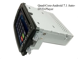

Gerade angeschaut, und gesehen, dass bei dem hier genannten Radio "nur" 1-DIN Größe angegeben ist, passt das dann überhaupt ohne zu "schlackern" in meinen 2-DIN schacht? Und meine vordringlichste frage, kann ich die original dacia rfk anschließen, oder muss ich die mitgelieferte einbauen?
Wäre super wenn mir das jemand beantworten könnte
Im Prinzip ist das MN oder EVO 1-DIN vom Gerät her nur der Monitor ist 7 Zoll und wird ja verschraubt und passt 1 zu 1
im Dacia.
Wenn es ein 2 DIN wäre würde man schon Probleme mit den ganzen Anschlüssen bekommen und müsste einen 2 Din Einbaurahmen haben,die natürlich
alle hinten zu verstecken.Die original Dacia Rfk kann drinnen bleiben sie muss eben nur
an den vorgesehenen Anschlüsse verbunden werden.

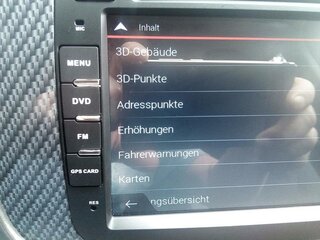

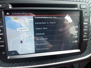

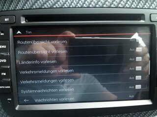

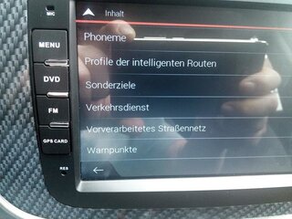

So, Gerät ist eingebaut und läuft, DAB+ funzt auch. Für das IGO bin wohl zu doof, die Version ist von 2016 und ich begreife einfach nicht wie ich es updaten kann. Irgendjemand eine Idee?

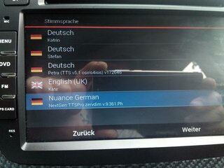

Die Navi Soft ist eine Mischung zwischen der alten iGO Primo(MN,EVO) und den neuen iGO Nextgen.
Man kann aber damit arbeiten, das einzige was ich zu bemängeln habe, das keine TTS-Stimmen mit drauf sind.:angry:
Bei den TTS-Stimmen werden alle Ereignisse beim Navi gesprochen und kann sie separat einstellen was man haben möchte. Hat den Vorteil das man sich auf das Autofahren konzentrieren kann und nicht abgelenkt wird um auf den Bildschirm zu schauen. :)
Habe die ganze Soft mal auf den neusten Stand gebracht, sowie eine bessere Übersetzung dafür erstellt.

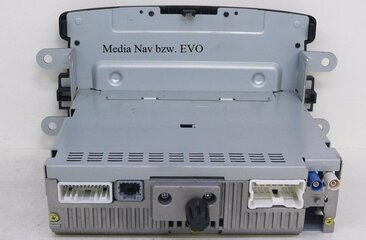

Aaaaaalso, so wie es aussieht, komme ich nicht drumherum, die original Kabel zu bearbeiten, zumindest was die rfk angeht, da die anscheinend über den iso-stecker mitversorgt wird, anscheinend hat das mne keine eigenen Anschlüsse für die rfk, wie andere radios (cinch). Ok, also basteln..... Ungern, aber was bleibt einem denn anderes übrig.....

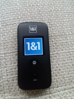

Wie schnell startet das Gerät bei dir?
Es ist wie beim Handy alles möglich umzustellen , dazu kommt noch das,das neue Android die Siebener Version drauf hat.
Danke. Leider ist es ja keine Selbstverständlichkeit, dass die aktuelle Android-Version installiert bzw. verfügbar ist.
Durch das wlan brauch ich nichtmal ein extra 3G modul
Wie empfängt man W-Lan auf der Autobahn??? Meins geht nur 30 mtr. weit...
