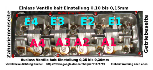

Dann mal ganz von vorn:
Welcher 1.6 Motor ist denn verbaut, der 1.6MPi mit einer Nockenwelle:
oder den 1.6 16V Motor mit zwei Nockenwellen:
Dann den Öldeckel auf und mit der Taschenlampe schauen, ob der sich Kipphebel unter der Öffnung bewegt beim Kurbelwelle drehen.
k7m-png.85929
Jupp, hatten wir auf, Taschenlampe auch zur Hand und den Anlasser betätigt. Keiner von uns hat da eine Bewegung gesehen. Für uns war der Fall damit ja auch klar, nachdem Du bereits den Vorschlag gemacht hattest.

Wie weit bewegen sich eigentlich die Kipphebel der Ventile? Könnte es sein, dass das nur wenige mm sind und wir die Bewegung einfach nicht gesehen haben?
Naja, Donnerstag kommt erstmal der Ventildeckel auf, das ist bei dem Motor ja super einfach zu machen.
