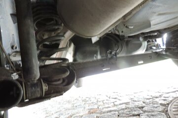

es hat eine Weile gedauert, aber nun sind die Teile verbaut. Sitze gefühlt im SUV. Zu den schon bezahlten Spaccer-Sätzen (ca. 900€) kamen nochmals etwa 950€ für gleiche Anzahl Gummis und die notwendigen Kolbenstangenverlängerungen hinzu. Dazu 500€ für Einbau und Achsenvermessung. Am Do gehts zur Dekra, Abnahme (ca. 200€) Plus Gebühr für Eintragung in Fahrzeugpapiere. Ja, 2,5T€ ist viel. Und dann immer noch kein Allradkombi. Leider sind die Finanzen nicht so dass ein neuer Allradkombi für 30T drinn war. Auf der einen Seite Wünsche, auf der Anderen der Blick ins Brieftäschle. Sind halt Kompromisse. Damit kann ich aber leben. Merke fahrtechnisch keine Verschlechterung. Bodenfreiheit merklich zugenommen, vorn 4,5cm hinten messbar 1,5cm (trotz 4,5cm Einbau). Einziges Manko ist m.M.n., dass der hintere Achsträger (oder wie dieses durchgängige Teil auch heißen mag, leider nicht deutlich höher kam.
War für die Werkstatt ziemliche Puzzelarbeit, die Kolbenstangenverlängerungen zu montieren. Spezielll deren Gewinde mußten angepasst werden, weil die Änderungen aus Rumänien noch nicht der Spaccer-Firma mitgeteilt waren. Gedenk der ganzen Umstände bin ich aber mit dem Ergebnis insgesamt zufrieden. Das Fahrzeug ist ja nicht für den täglichen Einsatz in schwierigen Gelände vorgesehen.

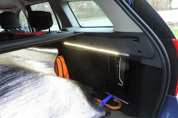

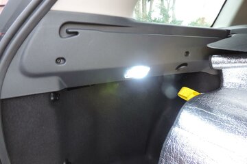

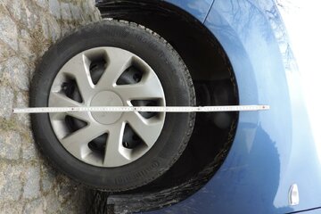

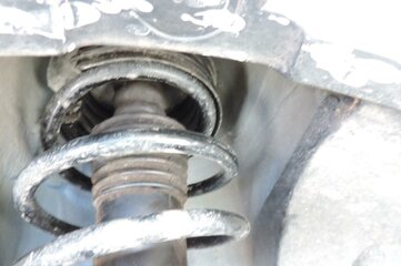

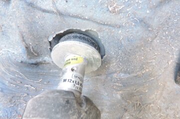

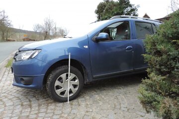

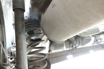

Einige Bilder. Spaccer sind jeweils oben eingebaut. Vorn die Kolbenstangenverlängerung durch Gummimanschette verdeckt. Deshalb auch Federwegbegrenzer nicht sichtbar.
Danke an Logan Fan für seine Einbauanleitungen. Die Idee mit der LED-Leiste im Kofferaum ist super. Habe sie halb verwirklicht. Genauso der Tausch der Plasteschrauben der hinteren Radkastenverkleidung. Eine hatte ich schon verloren und die Verkleidung klapperte bei höheren Tempo gegen das Rad. Die Hälfte der Verkleidung (unteres Ende) hats schon abgeschliffen - bis es aufgefallen ist. Hatte erst befürchtet, das Klappern würde mit der Höherlegung zusammenhängen.
