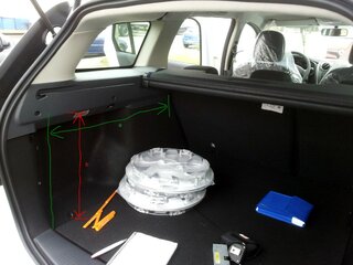

Liebe Forenbewohner,
unseren Logan II bekommen wir erst Anfang-Mitte April, aber ich würde jetzt gern schon eine Hunde-Box dafür bauen.
Vielleicht könnt Ihr mir helfen - und zwar mit den Maßen a und b, die ich auf dem angehängten Foto skizziert habe.
Meine Frage wäre dann: wie lang kann eine Kiste sein, die 99 cm breit und Maß b + 4 cm hoch ist? (Die Kisten-Länge wäre also Maß a)
Gruuuß,
Heiner

Maß Grün bis zum Loch 84cm, Senkrecht hoch von "Teppichbodenende " hinten
sieht auf dem Foto anders aus als bei mir in echt, Das Schraubenloch senkrecht runter ist bei mir untere Ende grüne Linie
rot bis "Knick" 43 cm, und dann plus 4cm könnte das Laderaumrollo im Weg sein
Breite Ladeöffnung an der Oberkante rot 100cm
Super, Ralph, vielen Dank für die schnelle Vermessungsarbeit!
Mit Loch meinst Du die Vertiefung in der linken Kunststoffblende, richtig? Stünde die Box dann auf der Kunststoffabdeckung unten bei der Heckklappe oder noch auf dem Teppich?
Haben sie offenbar geändert...
Ok - ich möchte halt, dass die Box rechts und links seitlich von der Kunststoffblende geführt wird - wie hoch dürfte sie sein, damit das Rollo gerade noch rüber gehen würde? 45?
Ja, die Box darf 1 m (minus etwas Spiel) breit sein.
Höhe 46 cm bis Unterkante Rollorolle
noch mal genau gemessen, etwas vor dem Schraubenloch mit Luft 82 cm.
Naja dann passen die 82 cm ja, an die Innenverkleidung der Heckklappe hatte ich nicht gedacht, gut das sich mehrere kümmern.

@Ralph: Ja, die 82 cm decken sich haargenau mit dem Pappmodell von LoganFan. Danke, dass Du nochmal nachgemessen hast, Ralph!
@LoganFan: Das hast Du akkurat gemacht und vor allem Dein grünes Dreieck zieht meine Aufmerksamkeit auf sich - weißt Du, wieviel cm der untere Schenkel hat? Denn da könnte ich Platz für unsere Hunde schinden.
Bei den 900 mm unten vor auf dem Teppich hat sich aber ein Fehler in Deine Zeichnung eingeschlichen, oder? Denn diese Teppichbreite entspricht doch dem Abstand zwischen den Radkästen und da habe ich 997 mm gemesssen -?

Das "grüne" Dreieck werde ich morgen messen und bescheid sagen.
Das "Lichtraumprofil", also max. Breite/Höhe/Tiefe um einen Quader reinzuschieben, wären also 900x720x820. Innen, also hinter der Öffnung, hast du dann wieder mehr Platz.

So, wie versprochen hier das Maß für den "grünen" Schenkel. Es handelt sich um 200mm. Allerdings muss ich dazu sagen, dass ich diesen blödsinnigen "Kofferraumkeil" entfernt habe. Nur ohne diesen erhaltet ihr einen geraden Boden bis zur Sitzbank. Ich hatte das mal im Video dokummentiert
Vielen Dank - auch für das gute Video! 20 cm sind ne Ansage - das ist ne Menge zusätzliche Liegefläche, die ich durch ne schräge Vorderwand erzielen kann. Also werd ich das tun.
