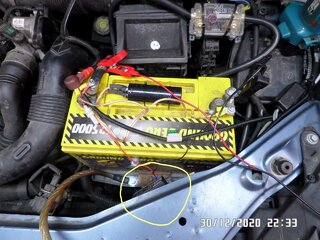

Hallo liebe Schrauber ,
Das Thema ist zwar schon älter aber vielleicht noch interessant für Einige.
Ich habe Heute meinen Marderschutz, den ich schon in vorherige Fahrzeuge verbaut und immer über
Batterie + und Minus angeschlossen hatte, über Klemme 15 angeschlossen. Ich hatte mich sehr schwer getan
mit dem Finden einer entsprechenden Leitung im Motorraum, die auch gut zugänglich ist.
Letztendlich habe ich eine gefunden im Sicherungskasten (Sandero Bauj. 2018, dci 90 Laureate )
Alles weitere siehe Bild.
LG
@sabbelkopp
Das verstehe ich nicht ganz oder hast Du nicht verstanden, warum man die Klemme 15 zuhilfe nimmt ?
Damit auch Du das verstehst : Bei dieser Schaltung ist der
Marderschutz nur im Zündung AUS Modus aktiv und bei Zündung AN ( das heißt Fahrt ) inaktiv.
Lieben Gruß

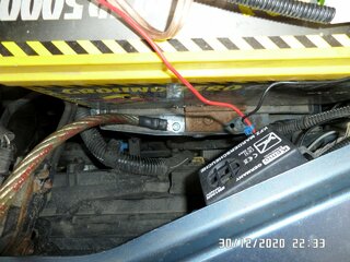

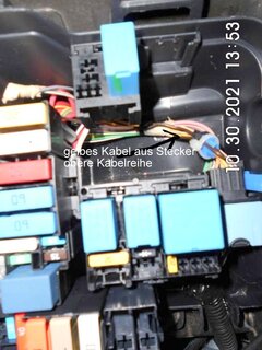

Vielleicht ein kleiner Tipp: Manchmal sind einige Leitungen des Kabelbaums dort frei und unbenutzt. Die anderen Enden davon findet man im Fußraum nähe Sicherungskasten. Dort ist es erheblich einfacher, den Anschluß 15 abzuzweigen (z.B. von einer Sicherung) und über eine freie Leitung in den Motorraumsicherungskasten zu führen. Spart die aufwändige Arbeit des Kabelziehens.
Ist bei mir auch so ....
