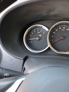

Nun seit ein paar Tagen geht grundlos der Lüfter an plus ein gelbes Lämpchen (siehe Bild).
Übertemperatur kann es nicht sein, Partikelfilter auch nicht. Ich kam letztens erst von einer 400km Autobahnfahrt, nach zirka 1 Stunde Standzeit startete ich meinen Dicken und dann ging der Lüfter an plus Lämpchen.
Hab das nun schon paar mal beobachtet.

Das mit dem Regenerieren schließe ich aus. Das war die letzten 137000km nie auffällig, erst recht nicht mit dem gelben Lämpchen. Außerdem tritt es auch auf, wenn das Fahrzeug zum ersten Mal gestartet wird und da wird ja noch nicht regeneriert.
Noch dazu kam heute die Motorleuchte.
Torque sagt: Fehlercode P1028.
