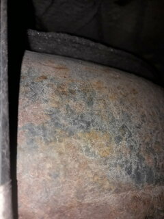

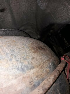

Bevor Du den Tank wechseln lässt, versuch den Tank mit einer Drahtbürste zu "entrosten" Ich kann mir nicht vorstellen, dass das mehr als Flugrost ist, ausser Du hasst regelmässig in der Nordsee geparkt. Das hat mein "Freier mit Gaskompetenz" mit meinem alten MCV1 nach 10Jahren und 250000km so gemacht und war für den TÜV o.k. nach dem TÜV wurde konserviert.
Durchrostung/ Lochfrass ist bei den Wandstärken, die da verwendet werden kaum vorstellbar.
Diesen Tank zu entrosten dürfte ein riesen Aufwand sein, er müsste dazu ausgebaut werden.

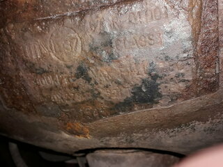

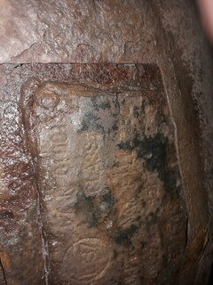

Der TÜV Prüfer sagte uns, der muss raus und ein anderer rein.
Allein schon das man das "Typenschild" bald gar nicht mehr lesen kann, wäre ein Grund, meinte der Prüfer.
Wie es unter der Wanne aussieht, möchte er sich erst gar nicht vorstellen.
Ferner gehört dieser Turga Tank zu denen, die selbst Dacia ausgetauscht hat.
Als jemand der über 15 Jahre Gas gefahren hat, war ich echt erschreckt als ich mir diesen Tank danach vorgeknöpft habe.
Die Tanks der Fahrzeuge die ich gefahren habe haben nie so ausgesehen.
Ich habe inzwischen mit einigen Umrüstern in der HN Ecke gesprochen.
Jeder sagte zum Thema Tank, "da müssen aber alle 2 Jahre vorbeikommen damit wir den Tank neu versiegeln"
Ich dachte ich hör nicht richtig.
Da wir gedenken den Dacia mindestens noch 2 Jahre zu fahren, muss ein anderer Tank rein.

So wie der Tank auf deinen Bildern ausschaut, war der, wie ab Werk üblich nur lackiert und noch nie mit Wachs konserviert.
Am schlimmsten sieht die Blechschutzwanne aus. Diese kann man getrost entsorgen.

Auch der neue Tank wird rosten, wenn der nicht direkt mit transparenten Wachs konserviert wird.
Für zwei Jahre kann man versuchen, wie in den verlinkten Threads von @Texas beschrieben, die Schutzwanne zu entsorgen, Multiventil Abdeckung zu erneuern, den Tank durch Schaben u. Bürsten zu entrosten, mit Brunox Epoxy zu behandeln, ggf. sich neue Tankhaltebänder anzufertigen. Nach dem TüV Transparent-Wachs drauf.
Zum Thema neuen Tank hast du hier schon Antwort erhalten: Dacia Logan MCV LPG Tank wechseln
Ist sicherlich auch eine Frage der Wirtschaftlichkeit.
Wenn ich beim "Typenschild" anfange zu entrosten, ist es weg.
Da blättert es richtig.
Und wenn das Ding weg ist, wars das mit dem Tank.
Wie gesagt, es wird wahrscheinlich unter Wanne sehr schlimm aussehen.
Dieser Tank ist wie mir jemand von Dacia erzählte ohne jeglichen Schutzanstrich verbaut worden.
Der original Anstrich taugte rein gar nichts.
Wie schon gesagt, die Tanks unter meinen PKWs, Stako, sahen nach 10 Jahren ohne Nachbehandlung noch fast wie neu aus.
Also, wenn ich mein Gastankprüfzeugnis richtig gelesen habe, ist die Materialstärke 2.5mm, das rostet in 10 Jahren gar nie nicht durch.
Also mit Drahtbürste entrosten und vieleicht mit Rostschutzfarbe oder Wachs versiegeln. und ab zum TÜV. Wenn ich beim Entrosten Lochfrass entdecken würde kann immer noch der Tank gewechselt werden.
