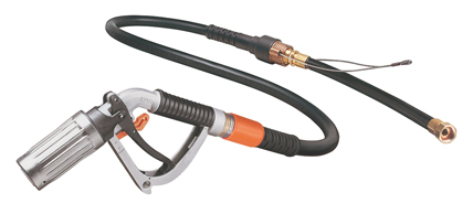

Ja, den orangen Arretierungshebel musst du nach oben drücken, nicht nach hinten/unten wie bei Benzin oder Diesel.
Bild: Neues Zapfventil für LPG
Hoffe man kann das auf dem Bild erkennen.

  • Der ACE Überwurf muss vollständig und handfest auf den Füll-Adapter geschraubt werden.
  • Dann den schwarzen Füllhebel vollständig bis zum Anschlag an das Griffstück ziehen und dort festhalten.
  • Jetzt den orangen Arretierungshebel mit einem Finger ganz nach oben drücken und dort halten.
  • Nun den schwarzen Füllhebel langsam loslassen, bis dieser durch die runde Aussparung im orangen Arretierungshebel anliegt und den Füllhebel blockiert. (verharrt von alleine in dieser Stellung)
  • Hände weg und der Tankvorgang kann beginnen
  • Erst jetzt kommt der Totmann Taster der Tanksäule ins Spiel.

Das darf nicht sein. Das orangene Hebelchen muss sich nach OBEN arretieren lassen bei vollständig gedrückter Pistole. Dann loslassen und nur den Totmannschalter dauerhaft drücken zum Tanken.
Klappt das Arretieren nicht, dann an der Tanke sich vom Besitzer/Tankwart zeigen lassen wie das gehen soll, bzw. auf den Defekt aufmerksam machen. Wenn Dir das allerdings bei allen Tanken so geht, machst wahrscheinlich doch Du was falsch.
