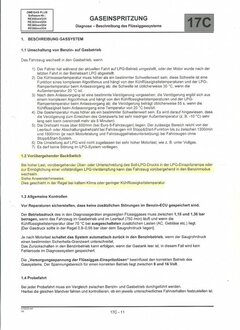

Die Werkstatt sagt, das keine Fehler hinterlegt ist und Sie demnach nichts weiter unternehmen kann.
In dem gleichen Dokument steht, wie zu verfahren ist, wenn die Fehlerweiterleitung zum Benzinsteuergerät nicht funktioniert.
Da gab es bei LPG Fahrzeugen aus 2011/12 schon mal Probleme, das die Fehler über den OBD Anschluss nur so lange angezeigt wurden, wie das Fehlersignal im LPG Umschalter aktiv war.
In diesem Fall muss der Fehlerspeicher direkt im Gassteuergerät ausgelesen werden.
Denn dort ist auf jeden Fall eine Fehlermeldung hinterlegt, wenn beim Zurückschalten mit Fehlersignal noch eine grüne Füllstand LED aktiv war.
Das in dem Dokument markierte Scenario erfolgt ohne piepen des Umschalters, da es keine Fehlfunktion ist.
