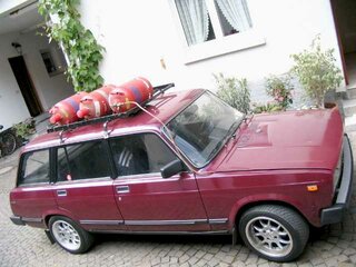

neulich beim TÜV
neulich beim TÜV:
eyyyy Aldaaaa - kannste mal fix die Gasanlaaaaache noch eintraaachnnnn ....
(Nicht zur Nachahmung empfohlen. Der TÜV-ler wird seitdem psychologisch intensiv betreut und bezieht Berufsunfähigkeitsrente ...)
