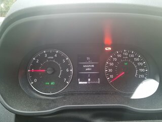

kennt jemand diesen Fehler ?
Bekomme ich diese Meldung nur weg, wenn ich den Fehler auslesen lassen ?
Das ist schon ziemlich grell, das "Werzeugschlüsselchen" ...
jo, dem ist so.
Ich weis schon vom LPG Fachmann das der "Tanksensor" defekt ist, der ist schon bestellt und da :)
Frag mich nicht was der Tanksensor ist, aber das Multiventil ist es nicht.

diese meldung habe ich beim sandero 3. laut autohaus der gasdrucksensor. nicht lieferbar
Bei Renault bzw. Dacia nicht, aber jeder gescheite Umrüster kann dir das Teil erneuern.
