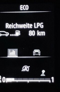

wollte Mal fragen wie bei euch die Tankanzeige von LPG angezeigt wird wenn der Wagen auf Benzin umschaltet. Meine Anzeige steht nicht auf Reserve und ich kann angeblich noch 80Km fahren.
Pustekuchen
Beim starten und fahren bleibt er auf Benzin, wenn ich manuell auf LPG schalte bleibt er auf Lpg sobald ich Gas gebe schaltet er auf Benzin um.
Ist das bei euch auch so?
Wie weit geht eure LPG Anzeige runter?
Danke für eure Antworten

Das ist nicht normal. Die Anzeige geht vor dem Umschalten bis auf Null runter.
Wann versuchst du denn nach dem Start manuell auf LPG umzuschalten?

Manuell umschalten mach ich nur wenn er auf Benzin bleibt oder gerade umspringt und ich dafür noch kein Grund sehe.
Ich habe ihn jetzt 6 oder 7 Mal mit LPG betankt und auch erst immer getankt wenn er nicht mehr auf LPG fährt. Die Anzeige war aber noch nie niedriger.
Ich muss sowieso in der Werkstatt anrufen weil mein Steuergerät eine zeitlang noch piept wenn der Wagen benutzt wurde.
Dann werde ich das Problem mit der Anzeige auch gleich hervorbringen.

Es ist zurzeit einfach sehr kalt und LPG gelangt durch den Eigendruck aus dem Tank zum Vedampfer. Durch die Kälte ist der Druck geringer und sobald das Steuergerät erkennt, dass nicht mehr genug Gas ankommt, wird automatisch auf Benzin umgeschalten. Halte ich für die realistischste Erklärung zurzeit.
Ansonsten: Wie viel geht denn dann in den Tank rein, wenn beim Gas geben umschaltet?

Auf eine Anzeige die dir sagt du kannst noch ca 80km fahren gehört für mich auch dazu.
Da passt was nicht bei Deinem Jogger. Ab zur Werkstatt, am Besten mit nachvollziehbarem Fehler wenn Tank so gut wie leer und die Tankanzeige noch nen Balken anzeigt.
@rolly22
So ist mein Plan für nächste Woche
Lpg ist leer und es wird wieder genau so angezeigt wie auf dem Foto. Fahre momentan auf Benzin kann man sich ja Mal wieder leisten bei 1,67€ pro Liter
Ich hatte mit dem Logan auch mal ein Problem mit der LPG / Benzin -Umschaltung ( und für mich ging eine Welt unter) Bin dann zu einer Werkstatt, die sich mit LPG-Sachen auskennt........es war nur ein Sensor kaputt. Es war schnell behoben und hatte nicht viel gekostet. Das war vor gut 8 Jahren, seither läuft der Motor Fehlerfrei.
Am Anfang funktionierte meine Tankanzeige richtig dann war ich in der Werkstatt wegen einer Reklamation und ich vermute das er da ein Update bekommen hat denn seit dem zeigt meine Tankanzeige den gleichen misst an wie bei dir. Hab mich damit abgefunden und weis das ich nach ca. 420km wieder Gas tanken muss weil dann Tank leer. Werde es bei dem nächsten Service sagen und schauen ob's weg ist.
