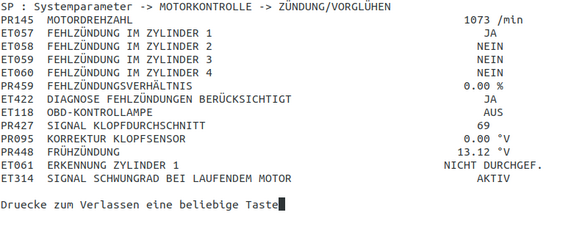

Als Ergänzung noch zur MIL: Falls deren blinkende Aktivität keinen Verbrennungsfehlercode ablegen sollte, hat man noch die Möglichkeit, in den Parametern des Motorsteuergerätes die Fehlzündungserkennung auszulesen:

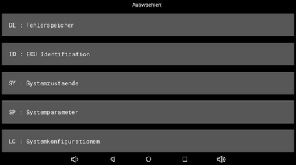

Ich hatte dir schon in deinem "Mein Dacia" Thema diesen Link gegeben, wo auch 2 selbst getestete Scanner vermerkt sind.
Du schreibst nur welches Betriebssystem du nicht hast, aber nicht welche PC/Tablet/Handy mit welchem Betriebssystem zur Verfügung stehen.

Die Fehlercode auf deinem Foto bedeuten Fehlzündungen auf LPG. Ab einer Laufleistung von ca. 70.000km kann man in diesem Fall von verschlissenen Gasinjektoren ausgehen, die im Onlinehandel für ca. 50€ pro Stück angeboten werden.

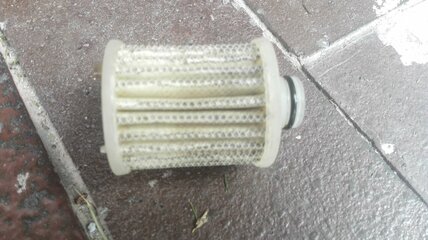

Kannst Du praktisch nachweisen, dass sich die beiden Gasfilter bis zur Sättigung zusetzen?
In 99,9 % der Fälle löst der Austausch der Gasfilter keine Probleme im Hinblick auf die Gasanlage. Mein Gasfilter der Flüssigphase war ca. 82.000 Km drin. Anzeichen einer Sättigung sind nicht zu erkennen.
Der Filter für die Gasphase ist ebenfalls ca. 82.000 Km gelaufen. Auch hier gibt es keine Anzeichen einer Sättigung.
Erfahrungen von @Texas - Filter Gasphase, Filter Flüssigphase.
Das die meisten Gasfilter in Deutschland getauscht werden obwohl sie noch lange nicht voll sind ist auch bei den Umrüstern bekannt. Dacia hat auch eher kurze Intervalle, wohl weil sie viel im Osten an LPG Fahrzeugen absetzen und dort mehr Schmodder mit Gasverklappt wird.
