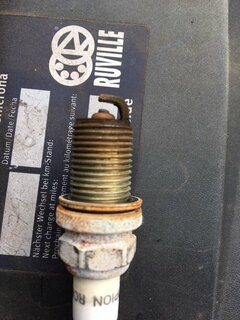

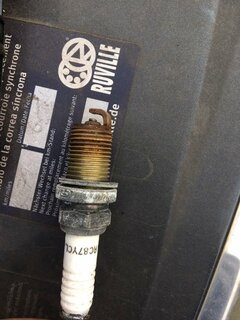

Wow, ich habe soeben die Zündkerzen raus geschraubt und was soll man sagen...
Wie Zündkerzen sehen die dinger mal nicht mehr aus.
Hier mal 2 Bilder (alle 4 sehen so aus).
Ich habe morgen Spätschicht und versuche mal gleich früh 4 neue Zündkerzen zu kaufen in der Hoffnung, dass es daran schon gelegen haben könnte.
Sollte der Fehler dennoch bestehen kaufe ich 4 Zündspulen neu und kann dann nur noch hoffen.

Auf dem zweiten Foto sieht man das die Kerze aussen einmal in Wasser stand ?
Schau dier Sicherheitshalber die dazugehörige zündspule an ob du was siehst.

Hast Du mal den Elektrodenabstand gemessen? Die sind ja runter bis zum letzten. Ein Wunder das die überhaupt noch funktioniert haben.
Grünfink !
Nein, gemessen habe ich das nicht, aber glaub mal, ich habe mich auch grad schön erschrocken.
Zündkerzen die so weit runter waren habe ich zuvor auch noch nie gesehen.
Und stimmt, echt ein Wunder.

Aber ich jedenfalls freue mich, denn es lag tatsächlich NUR an den Zündkerzen.
Ich hatte gleich Montag früh neue Zündkerzen gekauft und das Problem war damit behoben.
Einen Tag später kamen die Zündspulen die ich noch zusätzlich gekauft hatte und diese habe ich vorsichtshalber ebenfalls gleich verbaut.
