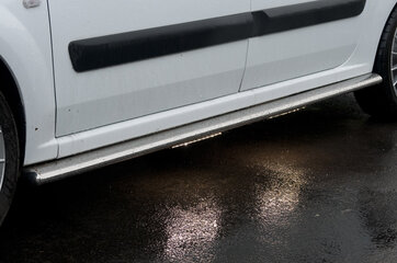

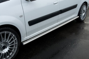

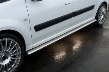

nun habe ich auch eine LED Beleuchtung an meinen Seitenschwellern !

Sind diese Unterbodenleuchten nicht verboten?
mit Gutachten erlaubt.
Dürfen nur mit der automatischen Innenraumbeleuchtung geschaltet sein.
dh. sie schalten sich mit der Fernbedienung ein und aus bzw. beim Einschalten der Zündung erlicht die Side Bare Beleuchtung. Auf keinen Fall dürfen sie während der fahrt brennen.
zB. hat BMW auch eine Tütgriffbeleuchtung auf Wunsch
wipepi
Das sie auf dem Bild bei geschlossener Tür leuchten, liegt daher an der Verzögerung der Innenbeleuchtung. Oder auf der anderen Fahrzeugseite ist eben eine Tür offen. Finde ich nicht schlecht.

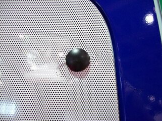

Die weiße hinten wahrscheinlich ?
Soweit ich weiß wird diese Art der Folien von außen verklebt.

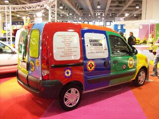

Ein schlechtes Beispiel stand auf der Motorwelt 2010 in Berlin.
Nicht von der Folie her sondern vom Anbieter und der Verarbeitung.
Aber als Anschauungsobjekt zur Technik reicht es wohl. :lol:
Die Folie ist in etwa die gleiche wie auch für das Bekleben von Karosserieteilen nur das für Scheiben eine Art Lochmaske verwendet wird.
Von nahem betrachtet halt wie perforiert und von weiter weg wie eine Fläche.

Hallo daciabaer,
schon wieder dieses miserabel beklebte Auto. Hab es einige Tage nach der
Autoausstellung Berlin in der Kolonnenstraße entdeckt. Natürlich in der Ausstellung...:o
Die Folienqualität stimmte, die Montage verdiente aber glatt eine 5-

Hier handelt es sich um eine weiße perforierte Folie , die in allen erdenklichen Designs bedruckt werden kann. wie bei Bus oder Strassenbahn. Die Grundfarbe ist immer weiß. Die Folie wird von aussen verklebt und besteht zusätzlich aus einer klaren Schutzfolie
Natürlich ist diese mit ABE ( Achtung es gibt auch Anbieter die keine ABE haben )
