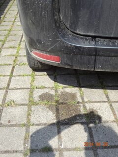

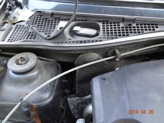

Seit geraumer Zeit verliert meine Scheibenwaschanlage Wasser. Was im Sommer nicht weiters schlimm, ist im Winter ein echtes Problem. Bereits kurz nach dem befüllen (Bild1) tropft es vorzugsweise hinten links vom Unterboden (Bild2/4) bzw. auch aus der Verkleidung der linken Hecktür.

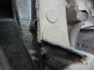

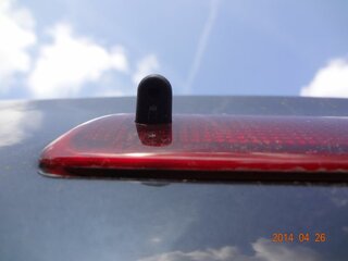

Da ich nicht weiß ob die Heckwaschanlage jemals gegangen ist (ich kann in der Vorrichtung auch keine Düse erkennen (Bild3) bin ich schon so weit zu fragen, ob ich die hintere Versorgung komplett abklemmen kann, so dass sich der Waschvorgang nur noch auf vorne bezieht.

Es gab beim MCV 2 Stellen, bei denen der Wasserschlauch undicht werden konnte.
Einmal innerhalb der linken Hecktüre.
Prüfung durch abnehmen der linken Türverkleidung und prüfen, ob es da innen am Türenboden naß ist,
Die zweite im Bereich des linken hinteren Radkastens.
Die Clipse der Innenverkleidung abnehmen, die Innenverkleidung etwas wegziehen und dann auch hier prüfen, ob der Boden dieses Hohlraumes feucht ist.
Ein abklemmen des hinteren Schlauches ist eigentlich nicht nötig, weil die Reparatur der undichten Stelle geht genau so schnell geht.
Einfach die 1 oder 2cm der undichten Stelle mit Messer oder Seitenschneider herausschneiden und dann die beiden Enden mit einer Doppelschlauchtülle wieder verbinden.
