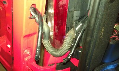

Ich habe im Hornbach den grünen 6er Schlauch aus der Aquariumabteilung genommen un diesen eingesetzt und mit Isolierband "abgedichtet". Funktion ist wieder hergestellt.
Mal sehen wie lange das hält. Ich habe auch versuch mit Schrupfschlauch aus der Elektrobateilung die Verbindung herzustellen, der grüne schlauch ist hierfür jedoch zu flexibel.

auch bei unserem MCV war der Schlauch zur hinteren Düse gebrochen, also der eigentliche Schlauch und der Schutzschlauch.:o
Bild würde genauso wie bei Käptn Silver aussehen, nur weißes Auto.:lol:
Heute morgen durch schleppkettentauglichen Pneumatikschlauch ersetzt.:D

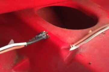

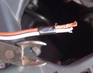

Haallo,
auch ich wurde gestern erwischt ...
Eine Fahrt abends stand an, und da mach ich - zumal nach ein paar Tagen Standzeit - natürlich die Scheibe sauber. Das heißt, ich wollte ... tat sich aber nix, gar nix! Zuerst dachte ich natürlich an verstopfte Düsen wegen Ausflockung, denn auch ich hatte vor ein paar Wochen Winterwaschpampe auf die noch im Tank befindliche Sommerwaschpampe gekippt. Dann hätte man aber zumindest das Summen der Pumpe hören müssen.
Heut morgen dann der Sache auf den Grund gegangen und siehe (auf den angehängten Bildern), beide Drähte zur Pumpe waren durch, und zwar genau da, wo die Drähte an dem Knick im Luftkasten aufliegen. Das zu beheben war natürlich ein Klacks ... ansonsten konnte ich im Motorraum kein weiteres angenagtes Kabel entdecken! Und es stellt sich die Frage: Wie ist der Nager (Maus, Ratte, Marder, ...?) in den Luftkasten reingekommen?
