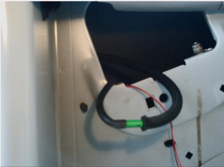

Du brauchst nicht bis zum Wasserbehälter erneuern. Über die Öffnung, wo der linke Gurtwickler für die 3. Reihe montiert wird, kommst du an eine Trennstelle:
ab da ist der Schlauch aus Gummi. Ich habe den Schlauch zur Düse durch Benzinschlauch ersetzt.
In der Hecktür ist der originale Schlauch mit dem Kabelbaum gewickelt, einfach die Enden des alten Schlauch abschneiden und den neuen parallel befestigen.
Bei mir war die Öffnung in diesem grünen Verbinder nur 1mm groß, diese habe ich etwas aufgebohrt.

Ich habe im Hornbach den grünen 6er Schlauch aus der Aquariumabteilung genommen un diesen eingesetzt und mit Isolierband "abgedichtet". Funktion ist wieder hergestellt.
Ich habe den PVC -Schlauch durch 2m Kraftstoffschlauch aus Gummi mit Gewebemantel (5mm Innendurchmesser ,ca.7€) ersetzt und gleichzeitig noch die Haarnadel große Öffnung im grünen Verbinder auf 3mm auf gebohrt .
Der originale Schlauch ist mit dem Kabel zur 3. Bremsleuchte zusammengefasst. Den hab ich nur stückweise an den Stellen entfernt, wo er im Wege war.
Am besten lässt sich der Ersatzschlauch von oben verlegen, er muss im unteren Bereich wieder am Kabelbaum befestigt werden, damit er nicht im Feststeller der Hecktür eingeklemmt wird.
