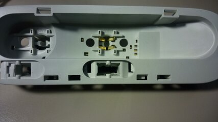

So, ich hatte bei eBay noch eine 3er Leuchte ergattert und der Umbau hat auch gut geklappt. Jetzt habe ich mir die Original Leuchte angeschaut,
die hätte man nicht mit Ambilight versehen können, siehe Bild.

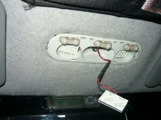

Ich habe mir im nachträglich 2 Dreiflammige Leuchten verbaut. Vorn einfach die Leuchte komplett ausgetauscht,die Schaltung ist in der Halterung integriert.
Der Stecker hat immer drei Kabel Plus,Tür,Masse.
So das beim Tür öffnen alle Lampen an gingen.Die Leseleuchten lassen sich einzeln anschalten die mittlere schalte sich auf Türkontakt,aus oder alle an.

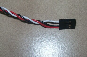

Nach hinten habe ich die gleichen Kabel verlängert und einfach einen Audiostecker aus dem PC für DVD Audio Anschluss benutzt.
Dann alle Glühbirnen erst auf LED Fassung und später sogar auf SMD Panelle getauscht.Der Helligkeitsunterschied ist gravierend.Zum Teil hatte ich die Mittlere in Blau und die Leseleuchten in hellweißer Ausführung.
